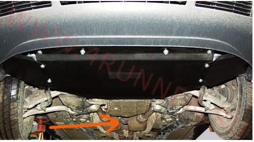

    А что за сальник выбора передачи в МКПП? Можно подробнее?
    написал название так, как в сервисе сказали...он там , как я понял, один, небольшого размера, справа на кпп если смотреть по ходу движения снизу, может это как-то относится к штоку выбора передачи..... место течи по стрелке на фото...
    Все, понял.
    012301457C - Сальник штока переключения передач
