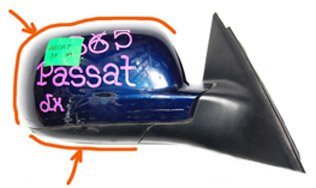

  20. #15840
    26.09.2007
    Россия, Москва, ЗАО
    318
    друзья, подскажите номера...
    1. прямоугольная пластиковая заглушка спереди в пороге, в районе домкрата, правая и левая
    2. некий сальник выбора передачи в МКПП
    3. накладки правого зеркала, что на рисунке (зеркало короткое)
    4. правая пластиковая накладка сзади в конце порога, что на рисунке
    АСК 98
