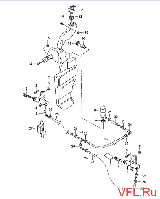

    Парни помогите определить номер детали на фото в правом нижнем углу. Вообще это насос омывателя фар B5
  14. #15554
    06.02.2011
    Владикавказ
    Помогите узнать номер детали
    на фото в правом нижнем углу. Вообще это насос омывателя фар на B5Название: 77412_01.jpg
    если тебе номер насоса, то его номер 3b7955681
    - Всякое бывало.
  16. #15556
    06.02.2011
    Владикавказ
    Спасибо дружище. Но номер насоса есть а вот этот штуцер никак не обозначен в Экзисте. и я не могу его найти заразу. А свой - снимал бачек и поломал.
  17. #15557
    02.08.2007
    Россия, Сургут-Краснодар
    17,409
    Получено: 2,516
    Отправлено: 4,977
    кроманьенец,
    на картинке есть?
    - Всякое бывало.
  18. #15558
    05.07.2005
    5,613
    Получено: 84
    Отправлено: 49
    Вот его номер и в Etka он находится на раз-два: 8D0955875
    Перешёл в стан к ипонцам
  19. #15559
    06.02.2011
    Владикавказ
    Возможно что №22. Но это как я понимаю на форсунке. В принципе если они одинаковы то может быть она и есть
    Ща гляну
  20. #15560
    02.08.2007
    17,409
    Получено: 2,516
    Отправлено: 4,977
    Цитата Сообщение от Димыч Посмотреть сообщение
    8D0955875
    Возможно что №22.
    он и есть
    - Всякое бывало.
