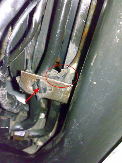

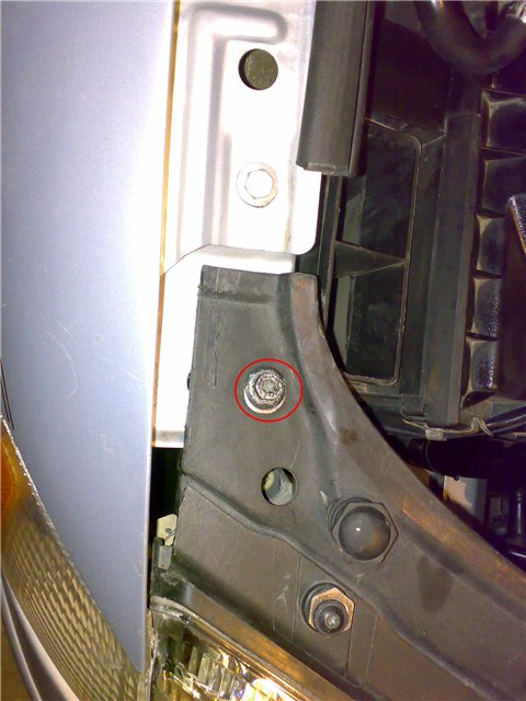

    Подскажите номера : 1. резинового уплотнения кронштейна (см. первое фото), по которому проходят трубки с ATF.
    2. металлической втулки с резьбой, куда вкручивается этот болтик -
    Где стоит кронштейн? Есть более масштабное фото?
    Нет такой в ЭТКЕ. Я не нашел.
    Фоткал с ямы (( он находится спереди слева ( если по ходу автомобиля смотреть ), прямо под насосом ГУР
