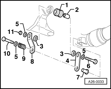

    Подскажите пожалуйста номер буфера ( номер 1 на фото )

  15. #15035
    23.11.2009
    Питер
    22,236
    Получено: 3,845
    Отправлено: 86
    4A0253149B - Втулка резиновая
  16. #15036
    02.08.2007
    Россия, Сургут-Краснодар
    17,409
    Получено: 2,516
    Отправлено: 4,977
    Lugburz,
    4a0253149b
