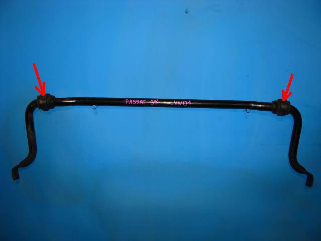

    скажите пожалуйста номера ( если они вообще у них есть ) резинок стабилизатора . Отмечены стрелками на фото.
    4d0411327g - для седана
    4d0411327h - для универсала

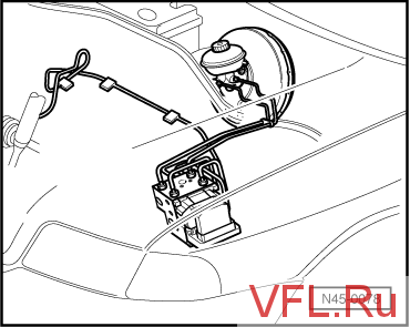

    Датчик ABS передний левый.
    Номер и рисунок где он ЁКСЬ стоит? В нем к.з.
    8D0927803
    Нашел я номер, нашел вроде где д.б датчик...Скажите а где сам блок куда тыкается штекер?

    heatvent,
    8d0927803 или
    8d0927803d (этот для машин с датчиками износа торм.колодок)
    - Всякое бывало.
