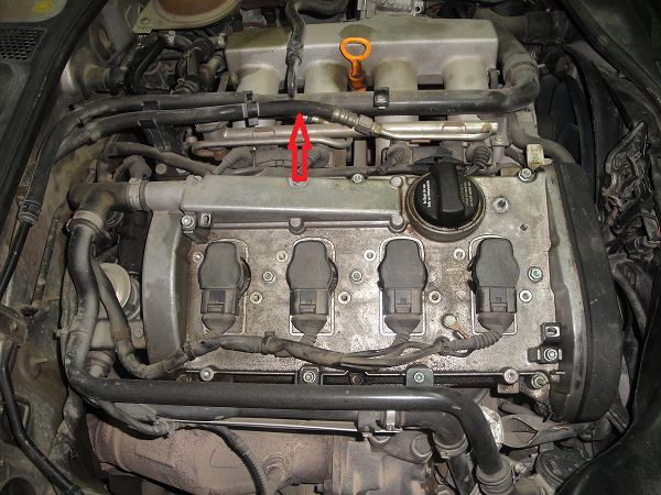

    Люди,помогите,замерз уже!С утра завел машину,на улице -35.Выбило масло из под фильтра масленного.Старый хозяин залил шелл 10 w40.Ну ладно,дело не в этом.Пока крутил фильтр,почувствовал запах бензина.Приглядевшись заметил,что из шланга,та что крепиться к рампе форсунок капает бензин.Там два шланга,я имею ввиду,та что крепиться ключем на 17 и 14.Скажите мне пожалуйста номер этого шланга,или может какой нибудь заменитель есть от чего нибудь.
    4B0201541N -топливный шланг, напорная магистраль
    разве это не от новенькой шкоды?Я надеюсь,вы поняли,что я ищу?
    думаю то что по стрелке
