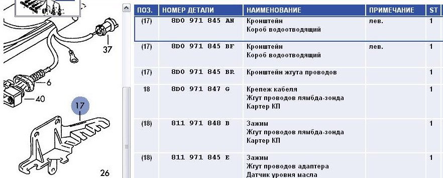

    Может кто подскажет номер держателя под разъёмы у бачка ГУР?

    Посмотри, это не то, если нет, то сориентируй что за разъемы
    4B0971845

    tecro
    madbull
    Спасибо, она была у меня поломана и не узнал в лицо
