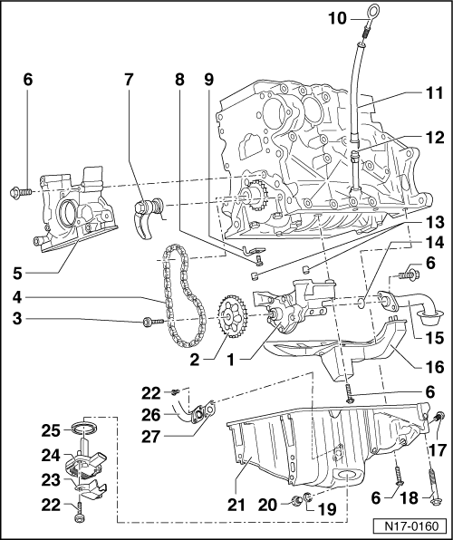

    Подскажите а при замене насоса болты новые ставить?
    В комплекте с оригиналом случайно маслоприемник(сетка) не идет?
    И если сетку оригинал заказывать - прокладка идет в комплекте?
    И при замене Ельза что говорит? - болты новые ставить??
    А вот эту темку из БЗ читал?
    Замена масляного насоса, двигатель AWT
  14. #14654
    02.08.2007
    Россия, Сургут-Краснодар
    17,409
    Получено: 2,516
    Отправлено: 4,977
    Александр_KZN,
    из эльзы:
    1 - Масляный насос
    q С предохранительным клапаном 12 бар
    q Перед установкой проверить наличие двух пригнанных втулок для центрирования масляного насоса/блока цилиндров
    q При образовании канавок на рабочих поверхностях и шестернях заменить
    2 - Звёздочка
    3 - 20 Нм
    4 - Цепь
    5 - Уплотнительный фланец
    q С уплотнительным кольцом
    q должна устанавливаться на пригнанные втулки
    q снятие и установка → Глава
    q При установке использовать силиконовый герметик -D 176 404 A2- → Глава
    6 - 15 Нм
    7 - Натяжное устройство с натяжной планкой, 15 Нм
    q При установке предварительно натянуть пружину и подвесить
    8 - 25 Нм
    q Установить без использования герметика
    9 - Форсунка впрыска масла
    q Для охлаждения поршней
    10 - Маслоизмерительный щуп
    q Уровень масла не должен превышать отметки max!
    q Отметки → Илл.
    11 - Направляющий патрубок
    q для откачки масла снять
    12 - Направляющая трубка
    13 - Пригнанные втулки
    14 - Уплотнительное кольцо круглого сечения
    q заменить
    15 - Маслозаборный патрубок
    q при загрязнениях очистить сетчатый фильтр
    16 - Шумоизоляционный экран
    17 - 45 Нм
    q Соединительный болт масляного поддона и коробки передач
    18 - 45 Нм
    19 - Уплотнительное кольцо
    q заменить
    20 - Болт отверстия для слива масла, 30 Нм
    q Заменять с несъемным уплотнительным кольцом
    21 - Масляный поддон
    q перед монтажом очистить посадочные поверхности
    q установить с силиконовым герметиком -D 176 404 A2- → Глава
    22 - 10 Нм
    23 - Крышка
    24 - Датчик уровня и температуры масла -G266-
    25 - Уплотнительное кольцо
    q заменить
    q Перед установкой смазать
    26 - Обратный маслопровод
    q От турбонагнетателя
    27 - Прокладка
    q заменить
    я так понял, что это отдельные детали 06b115251 - маслоприёмник, n0282222 - Кольцо уплотнительное маслозаборника
    нашет температуры.... как он сообщит об этом ??? ну типо перегрето или что

    он резистивный, вероятно, как и любой другой датчик температуры. (эта тема для получения номеров деталей...)
    Принцип терморезистора: изменение температуры вызывает изменение сопротивления датчика.
