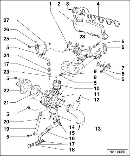

    можно схемку как устанавливается турбина, AFN 81 kw 1997 passat b5 tdi понемаю что не по теме, просто в сервисе 1 кронштейн не прикрутили теперь не знаю как подлесть и какой болт нужен спасибо

    Soudmine,
    Буквенное обозначение двигателя AFN, AVG, AHH
    ИнструкцияПосле установки турбокомпрессора дать поработать двигателю примерно 1 минуту на оборотах холостого хода. Не увеличивать обороты резко сразу после запуска двигателя. Это обеспечивает смазку нагнетателя.
    1 - Выпускной коллектор
    2 - Всасывающая труба
    3 - от интеркулера
    4 - Уплотнение
    q заменить
    q покрытие (буртик) к впускному коллектору
    5 - 25 Нм
    6 - Уплотнение
    q устанавливать в надлежащем положении
    7 - Кронштейн
    q для экранирующего щитка → Поз.
    8 - Подкладная шайба
    9 - Защитный щиток
    q зафиксировать в держателе → Поз.
    10 - Вакуумный блок
    q регулирования давления наддува
    q составная часть турбокомпрессора, заменяется только в сборе с ним
    11 - Турбокомпрессор
    q Проверка регулирования давления наддува → Глава
    12 - к системе вентиляции картера двигателя
    13 - от воздушного фильтра
    14 - Уплотнение
    q заменить
    15 - 30 Нм
    16 - Обратный маслопровод
    q к блоку цилиндров
    17 - Манжетное уплотнение
    q заменить
    18 - Пустотелый болт, 30 Нм
    19 - Кронштейн
    20 - к интеркулеру
    21 - Уплотнение
    q заменить
    22 - Передняя выхлопная труба
    23 - Шланг
    q к электромагнитному клапану ограничения давления турбонаддува -N75- → Глава
    24 - Соединительный штуцер, 30 Нм
    q заменить
    q на резьбу и опорную поверхность нанести тонкий слой высокотемпературной резьбовой смазки -G 052 112 A3-
    q Перед прикручиванием трубки подачи масла залить моторное масло в соединительный штуцер.
    25 - Болт
    q Момент затяжки - 10 Нм
    26 - Магистраль подачи масла
    q от кронштейна масляного фильтра → Поз.
    q снятие и установка → Глава
    27 - Кронштейн
    28 - 25 Нм
    q заменить
    q Резьбу штифтовых болтов смазать термостойкой пастой -G 052 112 A3-

    5 болт нету его как бы его размер узнать там не подлезть не замерить и 18 болт можно узнать на сколько головка

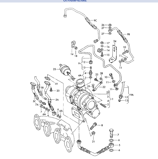

    на этой картинке покажи какие болты

    на этой картинке не такой кронштейн точнее его нет и турбина не такая
