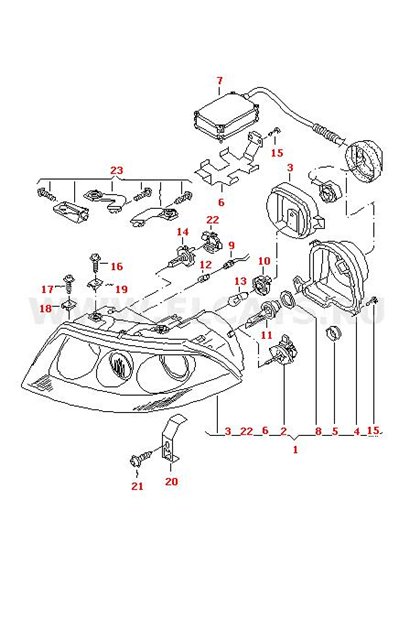

    2madbull: спасибо! а чем всё таки отличаются фары для W8 ? может они биксеноновые ?
    тогда гораздо приятней будет их воткнуть...
    на В5+ у всех би-ксенон ( если он установлен штатно, разумеется)..

    может я чего-то не так понял, но поз.11 это D2S на ближнем, а поз.14 это H7 на дальнем
    Raider S ... в миру Михаил
  16. #1436
    13.04.2005
    22,541
    Получено: 14
    madbull
    ближний и дальний ксенон в штатной фаре - это ОДНА лампа + шторка...вот и всё...шторка передвигается - свет меняется с ближнего на дальний...

    1967s
    сеньк, буду знать
