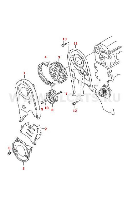

    Парни подскажите плиз!!! Вот на 69 странице обращался за помощью - получил, НО есть небольшая неувязка!!!
    Писал мне 1967s : 06A 198 119 - это комплект ремня ГРМ в который входит сам ремень, натяжной ролик и обводной ролик
    Просмотрев на екзисте этот код, я там увидел, что включается только ОДИН ролик и какой я если честно хз !!!! так вот собственно вопрос нужно докупать другой ролик и какой именно!!!???
  12. #1412
    17.03.2006
    2,960
    В этот ремкомплект входит ремень ГРМ и ролик натяжения ремня ГРМ
    и никакого другого ролика докупать ненадо

    699
    Vital а заченм же он мне писал менять и обводной ролик тогда????
  14. #1414
    17.03.2006
    2,960
    Александр Black MEN
    В ЕТКА в ремкомплект 078 198 119 входит
    0781090119J ремень ГРМ
    078109243R ролик натяж.
    078109244Hролик обводной
    N01025414 болт М10х25
    Добавлено спустя 4 минуты 36 секунд:
    Ролик обводной еще входит в ремкомплект
    06B 198 119 A

    вот ты меня озадачил
    даже и не знаю что посоветовать, я думаю, все таки тот, который с передними изадними пртивотуманками, на европейцах, я так понял, без задних нет...
    вы вот мне скажите откуда на 1,6 обводной ролик ?
    Добавлено спустя 1 минуту 23 секунды:
    этот ролик стоял на 1,8, 1,8Т и дизелях
    Raider S ... в миру Михаил

    699
    так скажите те же мне нужно менять обводной или нет!!??? или можно только натяжной и ремень???
    Добавлено спустя 1 минуту 25 секунд:
    madbull если честно я вообще не знаю если он там или нету его!!! Просто нужно конкретно определить что менять вместе с ремнем, какой ролик вот и все!!!!!
  17. #1417
    Модератор Аватар для madbull
    24.11.2006
    Россия, Дубна
    29,811
    Получено: 9,504
    Отправлено: 10,539
    Александр Black MEN
    нет там его у тебя... меняешь ремень ГРМ и натяжной ролик... все
    Добавлено спустя 1 минуту 45 секунд:
    Добавлено спустя 41 секунду:
    поз.4 и поз.8

    madbull спасибо разъяснил!!!!
