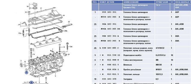

    Цитата Сообщение от Kouga Посмотреть сообщение
    нет моего пассата в списке =(
    Етка говорит обратное, деталь 13
    - Всякое бывало.
