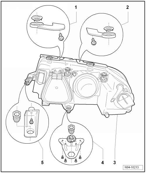

    на этом рисунке ?
    Под номером 4
    Как вообще устроено это крепление?
    вот на этой фотке
    я подрисовал отверстие под пластиной номер 4
    насколько я понял - снизу фиксатор-гайка какаято есть...
    и я должен этот болт (полый внутри с резьбой) - засунуть в отверстие - и закрутить?

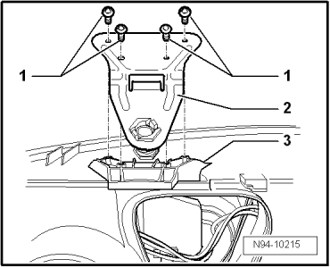

    Цитата Сообщение от Александр_KZN Посмотреть сообщение
    Под номером 4
    3b0998225 - ремкомплект корпуса левой фары (галогеновой)
    Ремонт нижней наружной крепежной лапки (той что под №4) с помощью ремкомплекта:
    Снять фару → Глава.
    – Удалить все остатки сломанного гнезда крепления из корпуса фары.
    – Отшлифовать цоколь крепежной лапки фары по кромке отлома.
    – Приклипсовать усилительную клипсу -2- к крепежной лапке -3-.
    – Вкрутить регулировочную втулку -1- в усилительную клипсу -2-.
    – Закрепить крепежную лапку -2- винтами -1- на корпусе фары -3-.
    – Установить фару → Глава.
    – Проверить установку фары на одинаковые боковые зазоры.
    В случае, если зазор между фарой и кузовом неравномерный, необходимо откорректировать положение фары.
    – Проверить работу фары, включая все ее функции.
    – Проверить настройку фар, при необходимости отрегулировать
