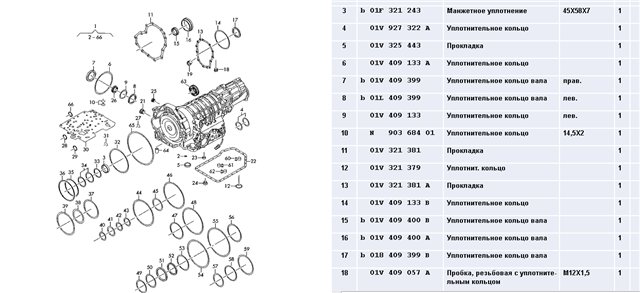

    Нужны номера всех сальников коробки.
    Желательно с названиями.
    WVWZZZ3BZ4P052665
    p.s. Собираюсь делать лёгкий ремонт коробки, подозреваю что течёт один из сальников, думаю заменить либо один, либо сразу все. Даже понятия пока даже не имею сколько сальников в коробке.
    Неоригинальные номера ZF тоже думаю нужны.

    Doxtur,
    много очень писать, на картинке всё есть
