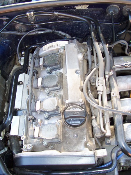

    Добрый день.
    Подскажите номера этих катушек и по возможности. что с катушками сразу меняется
    06B905115E - Катушка с ушами под болтики + N 10117403 - Болтики (по 2 на катушку) + 058905261A - Уплотнительное кольцо под катушку

    Цитата Сообщение от BSmaster Посмотреть сообщение
    Артемио,
    катушки: 06B905115E
    Читай в оригинале со всеми подробностями.
    https://passatworld.ru/showthread.ph...88%D0%BA%D0%B8
    А вообще поиск рулит!
    Если уж ты такие фотки выкладываешь.
