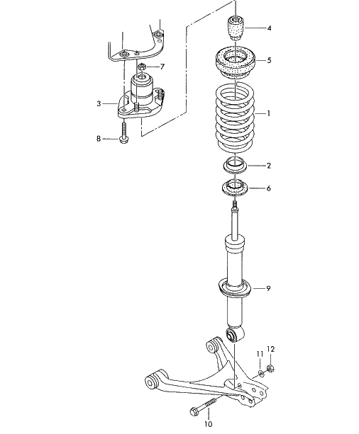

    Цитата Сообщение от ksa Посмотреть сообщение
    авто 2,5 тди квадро вин WVWZZZ3BZ4E012155!
    а № отбойников и пыльников на зад?
    556 287
    а это 1ВА или 1ВЕ?
  8. #12528
    02.08.2007
    Россия, Сургут-Краснодар
    17,409
    Получено: 2,516
    Отправлено: 4,977
    а это 1ВА или 1ВЕ?
    хоть то, хоть другое
    а № отбойников
    4b0512131l - для спортивной
    4b0512131q - для 1ВА
    пыльников там нет
    - Всякое бывало.

    Vital 86,
    спасибо!
    только непонятно что один и тот же амо идет что для спорт что для стандарт?
    4b0512131l
    чёт нету такого пишет!
    4b0512131l
    так говорит каталог саксовский
    - Всякое бывало.
  11. #12531
    09.11.2008
    Россия, Брянск
    5,453
    Получено: 36
    Отправлено: 49
    Vital 86, спасибо!
    а на этой стойке пружины стоят?
    или как на моей рядышком?
    - Всякое бывало.
