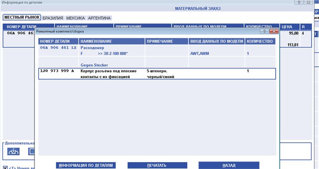

    terco, вот я еще хотел бы узнать. будут просто контакты и их нужно будет на провод сажать или уже контакты обжаты на провод и нужно будет просто аккуратненько прикрутить концы с концами ?
    скорее всего второе

    SparXXX-11011985,
    вот, должно помочь
    http://www.passatplus.de/umbauteile/...r/stecker2.htm
    http://www.passatplus.de/umbauteile/...r/stecker3.htm
    http://www.passatplus.de/umbauteile/...r/stecker5.htm
    http://www.passatplus.de/umbauteile/...seal/index.htm

    SparXXX-11011985,
    о чего нашёл
    можно мне прям носом ткнуть какие заказывать ??? я просто уже не соображаю а вы секете как надо Спасибо вам огромное !!!!

    100 раз извеняюсь ))
    щем там 4 провода.... 3 как я понял 0.5мм. и 1 / 1мм. вот какие заказывать как думаете ??? вы что заказали бы ? думаем думаем... машинка стоит почти ))
    мы бы заказали по одному (5 штук) на 0.5 и одному (5 штук) на 1.0, а в чем вопрос собственно?

    я про маркировку на конце E EA B AB
    EA 0.5 и EA 1.0 ???
    в чем вообще разница этих букв ??? допустим E и AB (1.0мм)
    маркировка это про термо и бензостойкость вроде
    Е -обычные, ЕА -позолоченные, В и ВА соответственно

    terco, о как !!! вообшем у меня стояли позалоченные значит берем их Спасибо ребят !!! выручили
