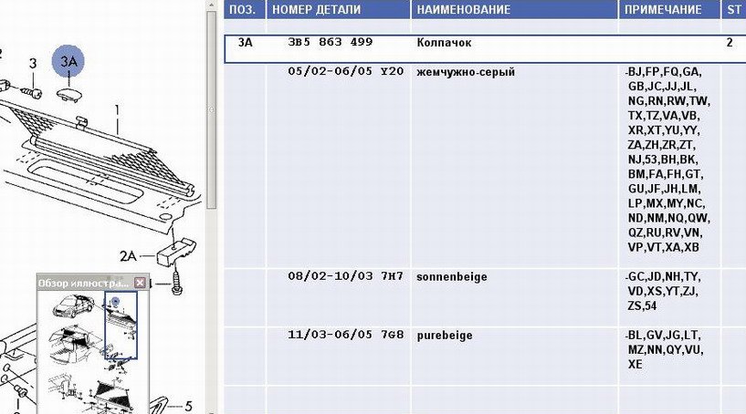

    Помогите найти одну мелочь.
    На солнцезащитной шторке заднего стекла прикреплен "язычек", за который удобно браться, чтобы шторку опускать/поднимать.
    В5+, 2002г. седан, AWM
    WVWPD63B03E004737
  5. #1205
    13.01.2007
    11,812
    Получено: 238
    Отправлено: 60
    Если это то что тебе нужно, то по цвету сам подбери, если нет, то ...

    tecro
    Нет, не это. На рисунке она без собственного номера. Эта штучка как раз ниже, под указанным тобою номером. Закреплена непосредственно на верхней "палке" шторы. Посредине. За нее удобно доставать шторку из сложеного положения. Выполняет функцию ручки.
    забудь, она вместе со шторкой
    вот, не зря наши им наваляли в отечественную.))
    я не раз в этом убеждался

    madbull
    Вторая попытка.
    На общем рисунке, который привел tecro, и из которого он увеличил фрагмент, прямо под ним есть другой фрагмент, мелкий, но на нем слабо угадывается "моя" деталь с указанным номером.
    Галюны?
    Вторая попытка.
    Галюны?
    Какую хочешь деталь

    Я о том месте, куда указывает № 14, но похоже под этим номером идет шторка целиком.

    да, номер 14 это
    Цитата Сообщение от madbull
    вместе со шторкой
