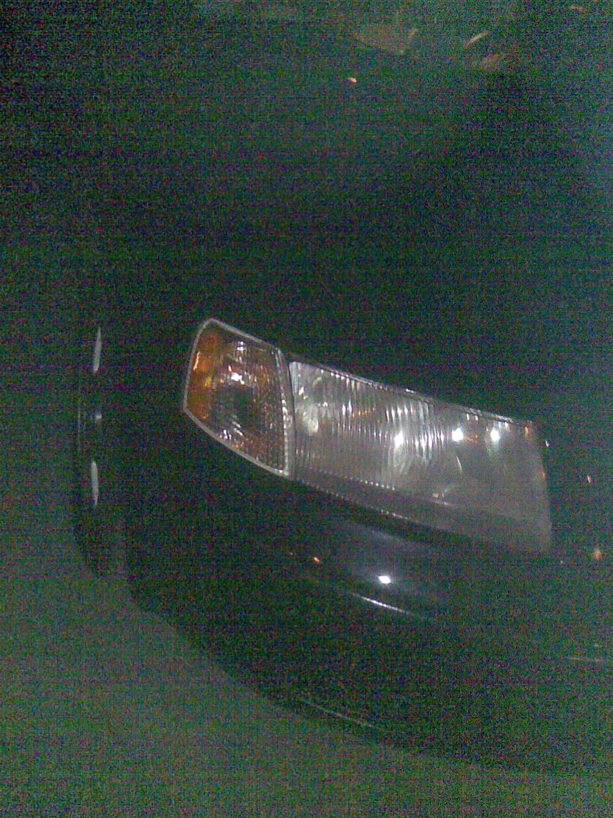

    Интересует номерок американского левого поворотника. Это который с катафотом внутри...
    тебе тот что под номером 1? Если да, то белый или жёлтый?

    Vital 86, именно №1. Только не тот и не другой. Мне америкосовский нужен. Сам он белый, а внутри желтый катафот...
    Вот такой:
    Прошу прощения за качество, фото сделано с телефона ночью в паркинге))
    это я понял, Етка на америкоса даёт
    3b0953041a - жёлтый
    3b0953041d - белый
    без вариантов
    второй вариант твой, вот его фоцка Вложение 10667

    Блин...
    А где его поискать то можно? б/у я вроде все уже скупил))
    например www.exist.ru или тут http://www.amazon.com/VOLKSWAGEN-PAS.../dp/B000E4KIVS

    www.exist.ru
    Тут смотрел, они ж ведь тоже по етке смотрят... Нет у них...
