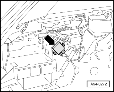

    terco, Большое спасибо, не подскажешь где находиться блок управления регулировкой угла наклона фар в универсале.
    Место установки: сзади слева, рядом с колесной нишей -стрелка-
