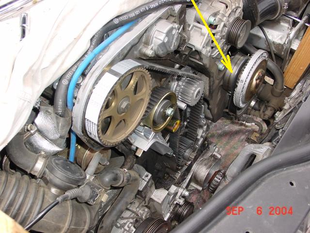

    Драсте! После того как нас тут немного топило и пришлось покататься, начал ужасно скрипеть вот этот ролик. Какой у него номер? Ну и заодно номер вискомуфы? И что еще до кучи нужно? Мотор AEB. СПАСИБО!

    OMar, движок ANA - это усовершенствованный AHL. Например добавлена система СВВ, EPC, еще по мелочам... Воздушный фильтр тот же. Что бы не сомневаться - пиши, какие детали нужны. Будет помогать.
    Accelerator, по стрелке - это шкив виско-муфты
    058119145 - Шкив
    058121350 - Visco-муфта
    Что еще до кучи? Сложно сказать... Посмотри, например, ролик ремня кондиционера. Он в самом низу. Тоже мог пострадать от воды.
    058119145 - Шкив
    Вот посмотрел на этот шкив в нете, это же просто кусок железки, скрипит видимо, то на что он крепиться, что за деталь?
    Ого! Она стоит, пожалуй оставлю старую...
    Порылся в нете, мне нужен "Viscous Clutch Fan Bearing", только номер не нашел....
    Сам шкив крепится к втулке подшипника кронштейна для Visco-муфты
    №12 по рисунку. К сожалению отдельного номера этой втулки нет.
    059122303 - Кронштейн в сборе со втулкой подшипника
