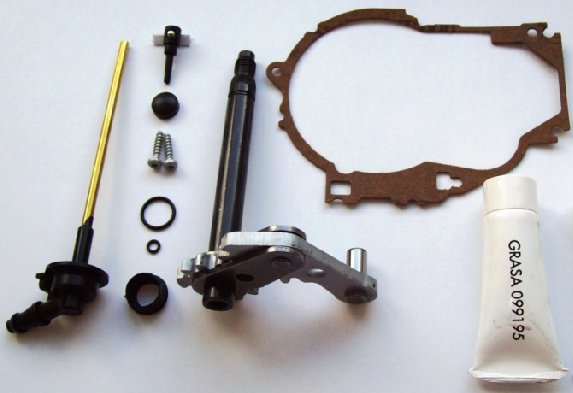

    Здравствуйте, подскажите пжл. если можно, нужна трубка омывателя заднего стекла, на рисунке под номером 28, в Elcats.ru не нашел ее номера....
    данная трубка есть только в ремкомплекте 8L0998711
