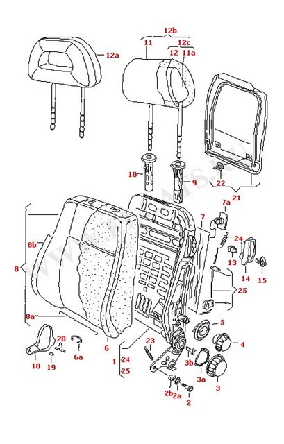

    Поджскажите номер запчасти:
    Регулировка поясничного подпора водительского сиденья с тросиком, у меня отвалилась бобышка на конце троса.
    Или есть варианты пристройки туда чего то иного (из практики).
    Ну так никто не знает???? Или идет вместе с каркасом сиденья.
    VW Passat B6 Variant SportKomfort_10; VW Transporter T4 2,5TDI_01; VW Tiguan 2,0TDI_11

    Добавлено спустя 4 минуты 33 секунды:
    какая деталь интересует?
