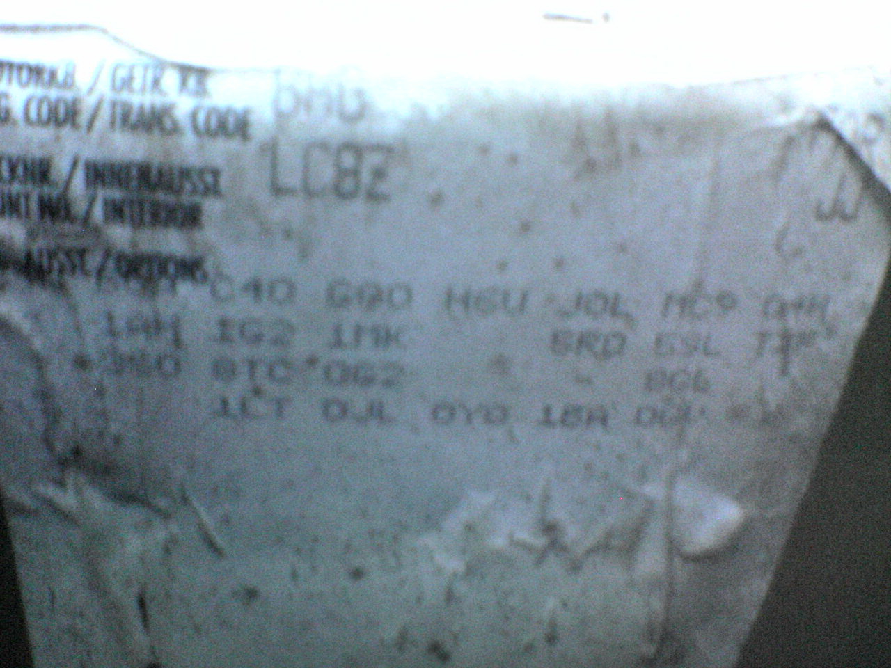

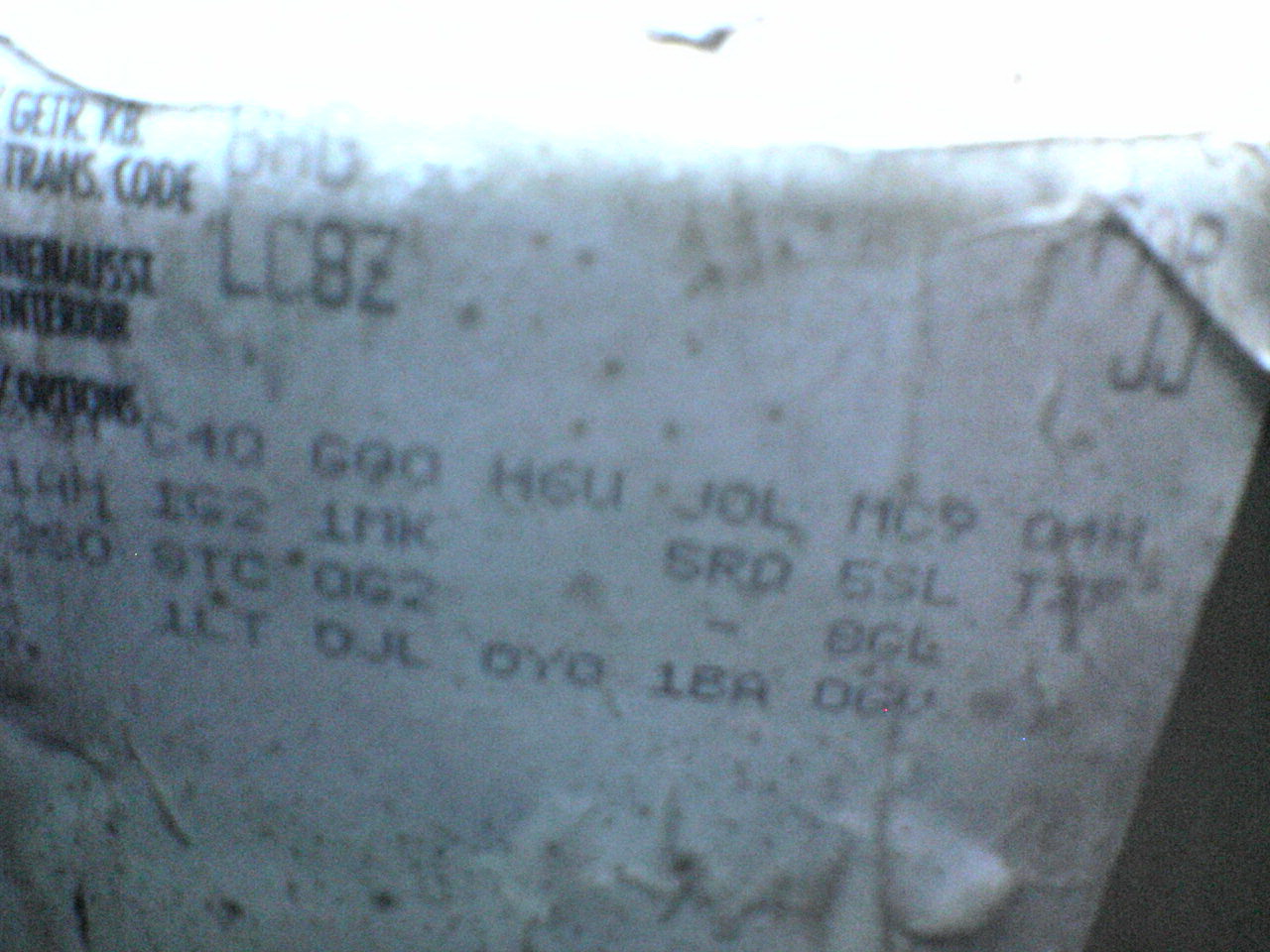

    91
    Seregas, помогайте) Ничерта не пойму в моей потрепанной, отличной от вашего примера наклейке)
  13. #10193
    23.11.2009
    Питер
    22,236
    Получено: 3,845
    Отправлено: 86
    WanteD, в нижнем ряду слева стоит код 1LT, следовательно
    Тормозные колодки:
    4B0698151J - для комплектации 1ZC, 1LT

    WanteD, но наклейка у тебя потрепана жутко. У меня тоже 2002 год, но сохранилась получше.
    Сам несколько удивился когда увидел, одному Богу известно что с ней делали до того как машина попала мне в руки) Большое спасибо )
