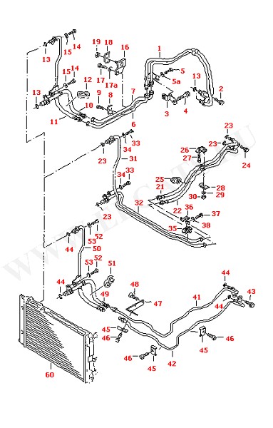

    Пробивается у кого нидь следующий номер 8DO317823B ?
    если нет подскажите какой номер у двух парных металлических трубок маслянного радиатора АКПП ?
  15. #995
    13.04.2005
    22,541
    Получено: 14
    это масляная трубка...(магистраль охлаждения жидкости АКПП...в радиатор) (на картинке - номер 31)
    показывай на картинке - какие трубки нужны...
  16. #996
    14.10.2007
    229
    1967s
    во во 31 и 32 и нужны
  17. #997
    13.04.2005
    22,541
    Получено: 14
    31 и 32 и нужны
    31 выше написано - 8DO317823B
    а 32 - 8D0317821K
  18. #998
    14.10.2007
    229
    просто exist пишет не найдено цобако
