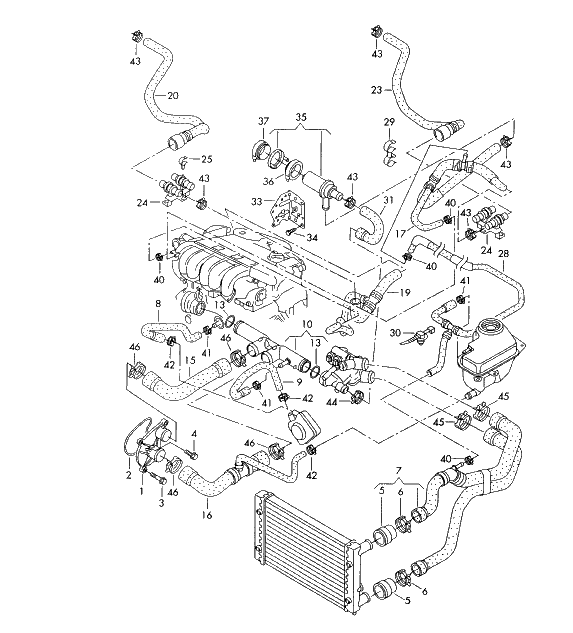

    По умолчанию не подскажете номер пластикового уголка системы охлаждения?AGZ
    течёт антифриз из трещины в уголке, хочу заменить, номерок не знаю. Не подскажите?Вложение 7372Вложение 7373
    не совсем понял посмотри на картинке, есть такой ?

    на картинке не узнал такого
    там за двиглом уголок под 90 градусов изогнутый, на схеме не вижу таких уголков вообще...уголок не тонкий...сантиметра 2-3 в диаметре
    завтра попробую понять куда что идёт в охлаждении, может так вычислю злосчастный уголок

    Vital 86, я gyurza2000, уже ответил в ЛС относительно part-номера, шланг №17 отдельно угловой патрубок не поставляется, только в составе шланга(комплектом). Это пластиковый угловой патрубок в ГБЦ, на нём есть part-номер, но отдельно его не приобрести...
