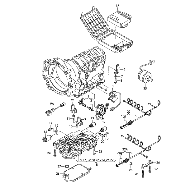

  19. #9699
    03.03.2010
    Подольск
    Вася 170,
    на этой картинке есть твой клапан?
    Дело в том что я не совсем представляю как он выглядит.НО думаю что позиция 15.
    И еще подскажи пожалуйста что в группу под номером 18 входит.Вобщем прокладка плиты нужна
