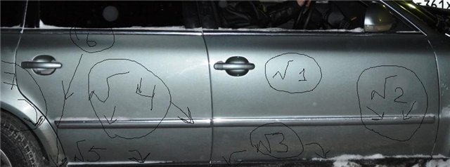

    Добрый вечер! Подскажите пожалуйста номера следующих деталей на мой автомобиль.
    1. Дверь передняя правая (железо)
    2. Молдинг правой передней двери верхний (под покраску + хром)
    3. Накладка правой передней двери нижняя (черная)
    4. Молдинг задней правой двери верхний ( под покраску + хром)
    5. Накладка задней правой двери нижняя (черная)
    6. Накладка пластиковая на арку заднего правого крыла нижняя (черная)
    7. Пленка антигравий на правое заднее крыло.
    Большое спасибо, очень поможете.
    3b0853516cgru
    3b0853754dgru
    3b0854940bb41
    3b0854950bb41
    3B0 807 906 A
    3B0853898AB41
    Ну и до кучи:
    3B4831052BE - Дверь передняя правая
    Peaktop, кинь ВИН, а то разновидностей коробок много.
