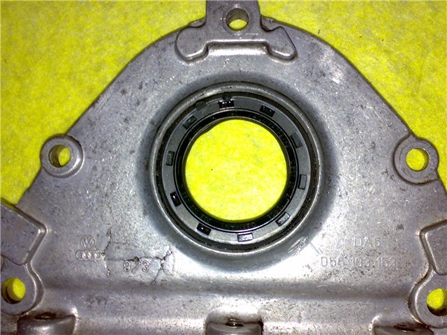

    кто нибудь в курсе, вот этот сальник - и вот этот - - одно и то же ? в магазине сказали, что можно спокойно ставить сальник с красной каймой....получается, у распредвалов и у коленвала сальники одинаковые?
    да
    можно ставить

    Vital 86, Спасибо!
    а что насчет прокладки около шестерни ? (на предыдущей странице данной темы) . у нее по ходу номера нету и можно купить любой подходящий манжет ?
    не нашёл
