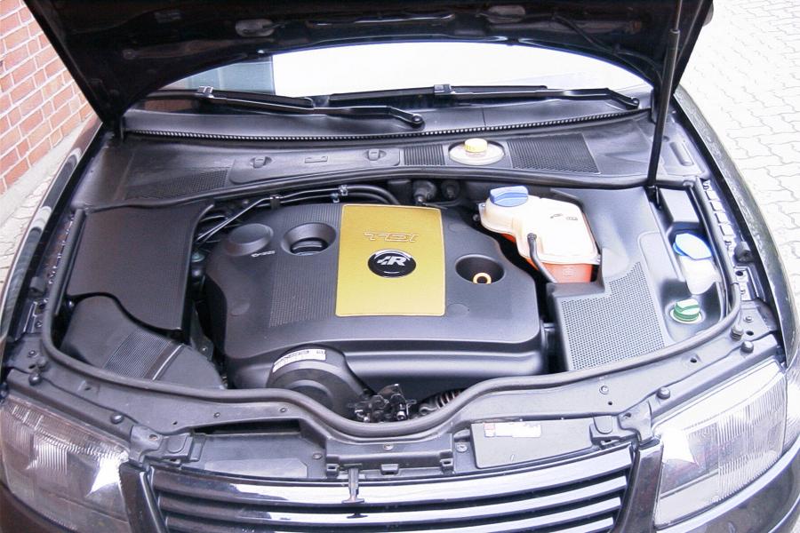

    Цитата Сообщение от bou-finger Посмотреть сообщение
    Подскажите, пожалуйста на этой картинке коды:
    1. Кожуха, который закрывает бачок ГУР, ABS.
    2. Кожуха, который закрывает аккумулятор и бачок с тормозухой.
    Интересно, встанет ли всё это хозяйство на AEB, 1998 года.
    Никто не подскажет?

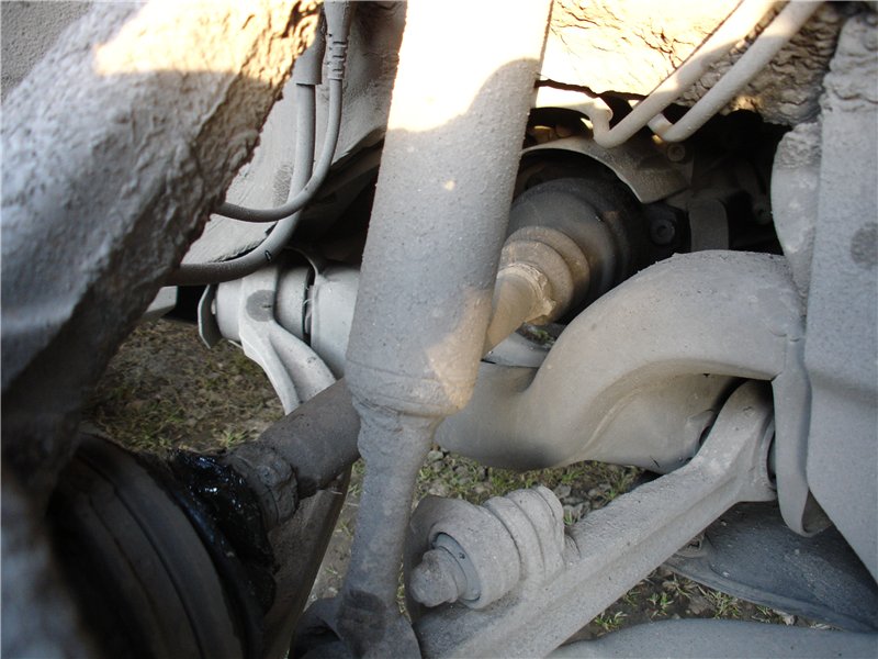

    Заметил я тут у себя на AZX пыльник мокрый, справа, внешний, вот тут хорошо видно(левый, нижний угол) :
    2002год, дв. AZX, Европа, перед.привод, АКПП. Вин могу в личку.
    Подскажите, пожалуйста, номерки:
    1) сам пыльник
    2) смазка+объём
    3) хомуты
    4) стопорные кольца
    5) может ремкомплекты какие есть?
    6) тяжело самому менять?
    Спасибо заранее!

    Цитата Сообщение от Максимка Посмотреть сообщение
    ремкомплекты есть
    подредактировал:
    part-номер 4D0 498 099 ,
    http://www.elcats.ru/vw/Parts.aspx?M...SubId=F4900359
    но лучше провериться по Etka
    да как тебе сказать всё зависит от умения, возможностей и т.д. я лично поменял с первого раза с обеих сторон без проблем, как при замене,так и последующих, связанных с таким ремонтом есть нюансы при замене, но они касаются вообще замены пыльника, а не предметно AZX....или AGZ это
