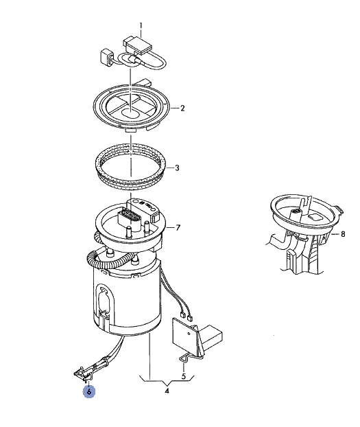

    Фильтр топливный 3C0919715 (фильтр эжекционного насоса)
    Упссс нужен топливный фильтр который как я понял над топливным насосом стоит , а этот 3C0919715 я даже и не знаю где стоит))..что то совсем запутался есть два номера
    3C0919715 фильтр эжекционного насоса, но дилеры почему то применяют деталь 3C0 919 679 A кто поможет разобраться. Ценник отличается очень сильно.
    Vital 86 а нет картинки что это такое ?
    Сообщение от Бак
    деталь 6 , а деталь 7 - топливный фильтр с фланцем

    Vital 86, Вах спасибо товарищ теперь отдуплил !!! Один топливозаборник, второй фильтр. Ну и напоследок номер резинового кольца №3 на картинке. Раз уж туда полезем .
    лови 1j0919133b

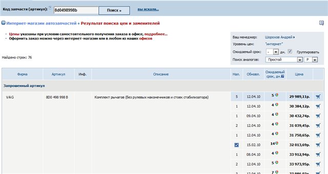

    А подскажите пож-та номерок по комплекта рычагов. Старый 8D0498998B, сейчас его ни в Етке нет ни к заказу недоступен.
    и в етке и в экзисте доступен
