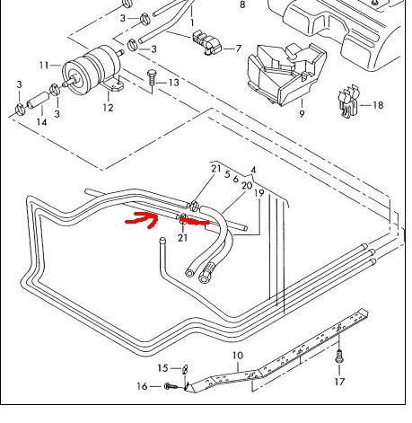

    подскажите пожалуйста номер железной трубки что помечена красным..она надломилась на стыке
    спасибо большое
    это подающая топливная магистраль, железная трубка входит в резиновую, нужна именно железная

    rick,
    ты и сам видишь что идет только в комплекте (напорная/ обратная магистраль)

    terco, спасибо, так это сразу 3 шт нужно покупать??по отдельности нет?
