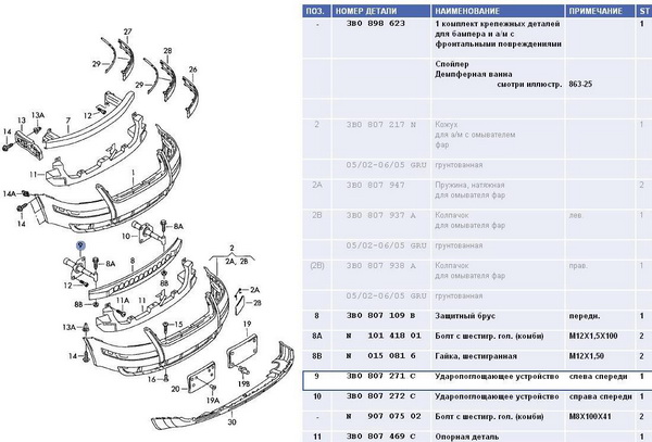

    можеткто подскажет что из неоригинала взять? Разборки у нас нет, такбы БУ взял...
    Из доступного
    Где металл нормальный?
    Спасибо )!
    Чтото я не понял
    а это что такое и где оно стоит?
    3B0 807 271 C
    Кронштейн усилителя переднего бампера
    Покажите пожалуйста с картинкой!
    3B0 807 271 C
    Смотри картинку. Позиция №9

    Александр_KZN, привет.
    Рассмотри вариант Van Wezel или Schlieckmann
    см тему:
    Рекомендации по производителям Неоригинальных запчастей
    https://passatworld.ru/showthread.php?123705
    деталь 3B0 807 271 C -- это ударопоглощающее слева с переди.
    Деталь № 9

    Серёга 86, имеешь ввиду деталь №2?
