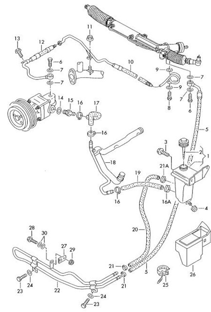

    Интересует номера деталей для второй машинки в подписи (ВВG):
    1. Трубка гидроусилителя высокого давления.
    2. Насос гидроусилителя.
    3. Правый пыльник ШРУса.
    4. Правый сальник привода.
    5. Прокладка натяжителя цепи.
    6. Заглушка.
    Спасиб.

    1. Трубка гидроусилителя высокого давления -какая трубка?
    может эту 4b1422893ah

    -какая трубка
    Находится сверху сбоку в районе 2-3 цилиндра

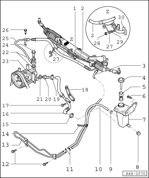

    alonchik,
    вот картинка,
    какой из них?
    Если имеется ввиду сбоку...то наверно это 16...это входной шланг в насос ГУРа.

    Вот, даже видно, слева подтекает.
    Всем откликнувшимся, спасибо!!! Схеме немного не соответствует, эта трубка такая и есть короткая, как выделена, так и заканчивается.

    4B0422893G -шланг соединяющий
