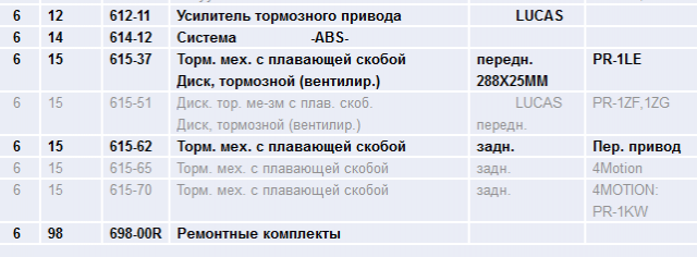

    terco, Подскажи, детали для VW до 2001г. в ЕТКЕ жирным шрифтом ведь не выделяются?
    А с решеткой радиатора без значка "VW" не в курсе?
    нет, не выделяются, но есть еще PR-номера и ограничения по вин

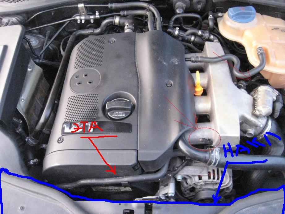

    И еще одно,есть номерок накладки пластиковый которая по передку идет над радиатором? - синим цветом обвел

    V6 4motion BBG,
    3b0845011s стекло с декоративной накладкой
