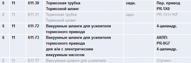

    Добрый день! На Пассат Б5+ (америкос, AWM, 2002, АКПП, VIN WVWPD63B12P348211) тормозных задних шлангов подскажите, пожалуйста, номерок? И заодно диаметр задних дисков.
    8E0611763K левый
    8E0611764K правый
    245х10

    terco, это из ЭТКИ информация? Мне она выдала, что у меня 310 размер и номер 4b0 611 775 c. По ВИНУ даже вариантов нет... Этка 7.1, обновление 666
    конечно
    у тебя на передке 288х25 стоят куда на зад-то 310?
    не твои PR номера
    етка 7.0 (759)
    что-то у тебя с еткой не то вин расшифруй и посмотри PR-номера

    terco, поделитесь, пожалуйста, последовательностью действий до получения правильных номеров.
    обычные действия, вбиваю твой вин в поле "Поиск F1" нажимаю Enter, идет запрос на сервер и выводится окно "Идентификация автомобиля", нажимаю ОК и все детали на твой автомобиль выделены черным.

    terco, а иллюстрация 611-31?
    это для полного привода
    твои иллюстрации эти

    terco, а мою иллюстрацию не подскажите?
