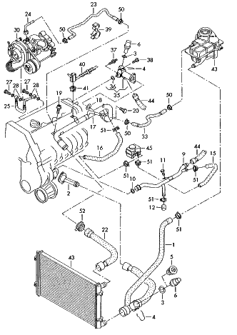

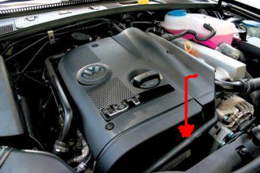

  8. #8148
    Phaeton Аватар для Dune
    07.05.2008
    Россия, Астрахань
    3,307
    Получено: 51
    я ее не уменьшал
    [COLOR="Green"]
    Немного ошибся,не та трубка.Та трубка идет от железки а именно там патрубок какой то,прям спереди мотора,где ГРМ,и потом сворачивает вниз до Катализатора.
    Вот ее номерок и нужен
    VW Passat B5+ 2003 г. AWM 1.8T - продан MMC Pajero Pinin 2002г. MPI 1.8
    Mazda Axela 1.5 2004г.
  9. #8149
    13.01.2007
    11,812
    Получено: 238
    Отправлено: 60
    Dune,
    предположу что это
    058121471B -шланг системы охлаждения турбонагнетатель - патрубок ОЖ
