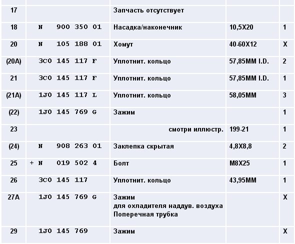

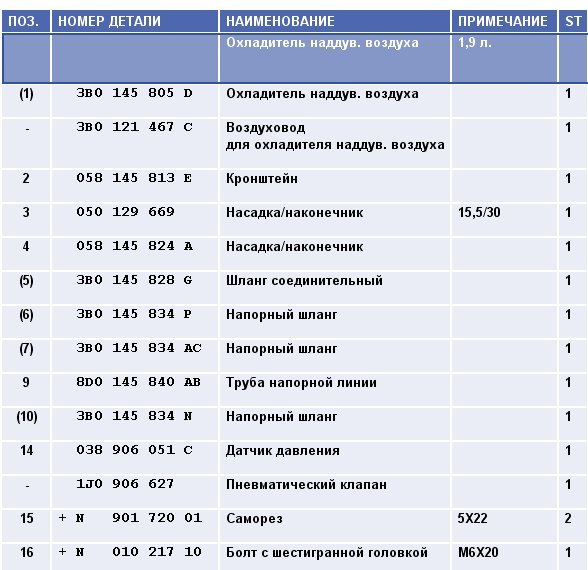

    Ребята, помогите плз. Нужно узнать номера деталей от турбины до клапана EGR. Всех патрубков уплотнителей интеркулеров и т.д. А было бы просто супер если еще где нить картинку надыбать.... как и что куда вставляется...
    тебя это интересует ?
