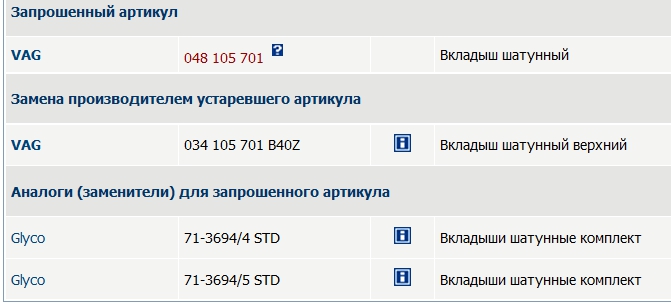

    Цитата Сообщение от AndreyS
    Всех с наступившим Новым Годом!!!
    И вопрос ко всем, кто сталкивался или знает, ( Только не направляйте в поиск - а то я уже запутался) по шатунным вкладышам - двигатель АЕВ 98 года, вкладыши стандарт, но на верхнем номер 048701 audi-vw-glyco, а на нижнем 034701 =//=. Хотелось бы при замене маслонасоса поменять и вкладыши. Кто знает номер ВСЕГО КОМПЛЕКТА (8 штук), желательно Glyco, и где можно в районе метро Юго-Западн. или Кунцево взять? Просто я сам не из Москвы, но приходится по делам бывать в Москве.
    Ну а мне кто-нибудь поможет?
    не знаю чем тебе помочь, может это поможет

    tecro Спасибо за ответ, вот именно по glyco хотелось бы узнать точно - по экзисту это один вкладыш по позиции или 4 - на всё колено?
    Ещё раз спасибо, ты один кто откликнулся, у меня уже аппатия к ремонту, уже есть желание назад вкладыши поставить, которые стояли, нижние вроде без видимого износа, верхние в середине зеркальный слой.
