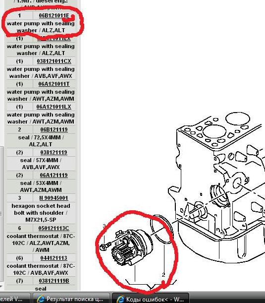

    Подскажите № помпы на мой авто!!
    06B121011L или LX (восстановленная)
    Цитата Сообщение от ххх186
    И номерок заменителя Hepu, если есть!
    P 572
    P 572
    Спасибо, tecro
    А номер 06B121011Е
    и Нepu P545 Подойдет?
    Прото заказал изночально то что написал я, т.к. нашел на Ексисте....

    Добавлено спустя 1 минуту 27 секунд:
    Вот и вопрос, подойдет ли Hepu P545
    А номер 06B121011Е
    должны, E заменен на L в 2005 году
