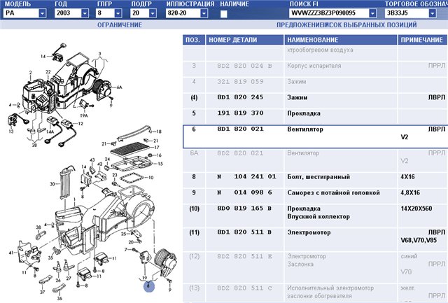

    Добрый вечер!Подскажите пожалуйста номер детали: вентилятор (мотор) печки vin: WVWZZZ3BZ3P090095
    8D1 820 021 - вентилятор в комплекте с регулятором J26
    8D1820021B

    8D0 997 018 FX - блок управления двигателя ( ARG с АКПП)
    Игорь
    (только с вентилятором у нас как-то "разнобой"...)
    это где?

    Игорь - у тебя с буквой "В" в конце...а у меня нет...

    1967s
    понял, ты номер для праворульной дал
    ага...щаз..."глаза - смотреть"...
    ПВРЛ - это 6А ( хотя и номер одинаковый)
    а по ВИН-номеру в моем скрине выделен ЛВРЛ...
    в чем нестыковка? ( просто косячок в конкретном месте )
    видел , но ведь нестыковка
    может это от номеров обнов для етки?
