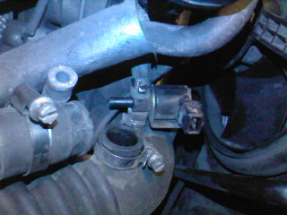

    приветствую
    Пассат 1.8т 97 г.в.
    интересует следующая деталь (на фото):
    которая с фишкой и тройным разъемом под шланги (один снят).
    никаких надписей на ней нет
    снятая соседняя деталь - 034 129 101B
