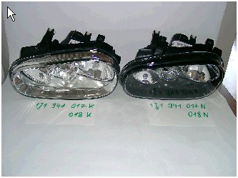

    Друзья привет )
    Подскажие по вину WVWZZZ1JZ1B176862 номерок левой фары с ПТФ. Приношу свою благодарность

    Цитата Сообщение от Tatarski
    Подскажие по вину номерок левой фары с ПТФ.
    ставились два вида
    1J1941017K фара с ПТФ левая
    1J1941017N фара с ПТФ левая (черный/хромир.)
    посмотри картинку
