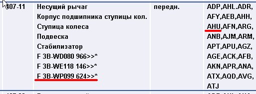

    (не вкоем случаи не хочу ни кого обижать) как большинство не имеющил программу по поиску номеров деталек обратился сюда, узнать номер визжащего переднего левого ступичного подшипника (wvwzzz3bzyp098236). Ответили первый раз №8D0407625A, в existe забиваю получаю - задний, я тут втрой раз спрашиваю получаю № 4D0407625E (82х37). Снова забиваю (exist) получаю ответ - задний. Спрашиваю тут как так, ответ кривой перевод. Ладно. Еду в офис Exist получаю третий номер!!! № 4B0498625 75мм. Проверяем передний подшипник со ступицей!!! Я склонен доверять людям знающим кои обитают на сайте, а не менеджирам. Дак подскажите какой заказывать!!! И номер топлевного фильтра еще
    я правильно тебе ответил первый раз, но ты меня чего то сбил с толку
    смотри сам:
    твой вин попадает в этот диапазон
    заходим в этоу подгруппу и находим твой
    далее смотрим информацию по деталям

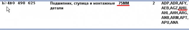

    все правильно, отдельно подшипник смотри выше
