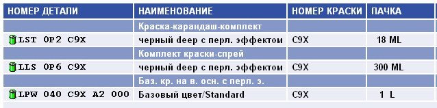

    Цитата Сообщение от Evdokim
    Можно узнать номер оригинальной подкраски для В6.
    можно конечно
