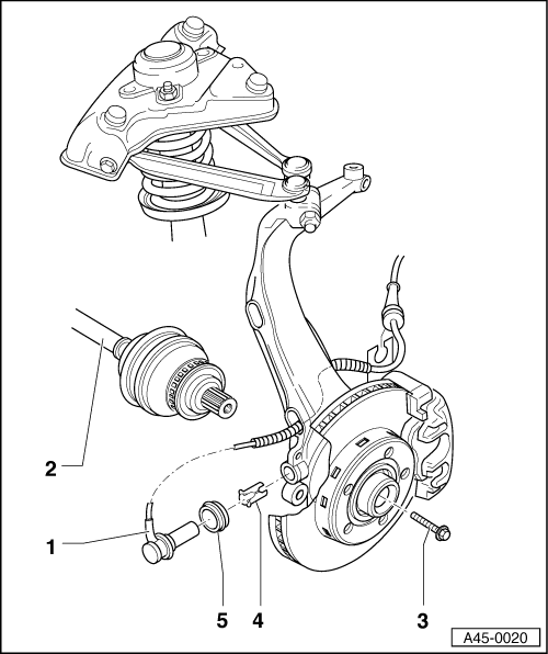

  17. #597
    27.10.2004
    1,468
    Отправлено: 5
    Други,
    как выглядит датчик АБС (в смысле не сам блок, а именно датчик у колеса).
    есть картинка? или сссылко?
    на картинке датчик АБС - номер 1..
