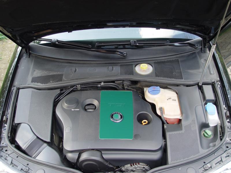

    По умолчанию Подскажите номера деталей
    Подскажите где поискать номера пластиковых крышек моторного отсека
    вот примерно таких как здесь справа и слева.
    хочу попробовать притулить на б5
    WV Passat 1.9 TDI 1996г.в. AFN МКПП сlima.
  8. #28
    MOV
    А зачем тебе "двойной капот"?
    От грязи это не сильно спасет. Она будет под крышками. Разьве видно меньше будет...
    Смысл есть только аккумуляторный отсек закрыть.
  9. #29
    21.04.2005
    Россия, Москва, САО
    1,522
    MOV
    3B0119487B - та что слева по ходу движения (большая).
    3В0133849А - та что справа по ходу движения (маленькая).
    Это крышки для VR5, но они выглядят, кажется, немного по-другому, чем на Шкоде.

    Всем Перцам - Перец Клуба! Аватар для Lucky3D
    Deutschland, NRW
    8,571
    Получено: 38
    Отправлено: 11
    http://passatplus.de/umbauten/motorabde ... eckung.htm
    всё тут.. ну и ещё по сайту тому полазь ..може ещё чего купишь
    не поставляется, новый номер:3B0119487C.
