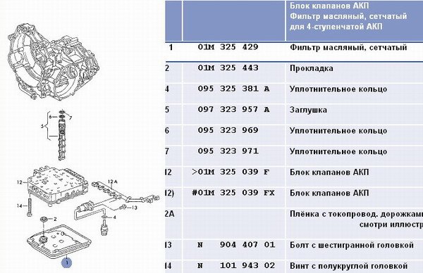

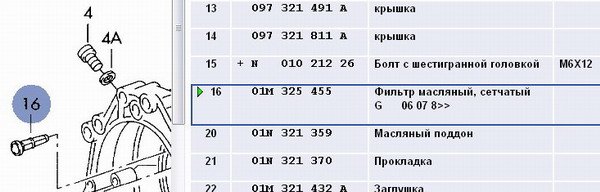

    tecro у меня вопрос возник при поиске не ексисте наткнулся на еще один фильтр акпп 01M325455 вы написали фильтр акпп 01M325429 в чем разница. 429 вообще не нашел на картинке . Есле можете поясните.
    я думал что тебе нужен такой фильтр
    а не такой
    может я что-то не понял?

    я почему спрашиваю не мог найти на elcats.ru 429 вообще. там только 455. при замене масла в коробке какой меняется?

    Добавлено спустя 2 минуты 1 секунду:
    Вячеслав (ZeVs)
    номер 16 ставился на авто G 06 07 8
    расшифровываю (если память не изменяет) 2006 год 07 месяц 8 число
