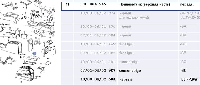

    Здравствуйте.
    Подскажите номера след. деталей
    вот вин - WVWZZZ3BZ2E216982, B5+, двигатель 2,3 AZX, сарай.
    1. Колодки тормозные задние и если есть не оригинал, то какие хорошие?
    2. Крышку подлокотника (между передними седеньями, она черная, тряпка, прожгли друзья сигаретой )
    3. Лампочка подсветки положения в дифлекторе на торпеде.
    4. Брызговик правый, между защитой и подкрылком, закрывает сигнал от грязи.
    5. Крышку пепельницы, она типа под металл, начала облупляться.
    6. Коврик багажника
    7. Чехлы на сиденья (если бываю конечно).
    8. Радиатор охлаждения (аж страшно думать сколько стоит).
    9. Форсунку омывателя лобового стекла с подогревом.
    Заранее спасибо.

    1. Колодки тормозные задние -4B0698451E
    2. Крышку подлокотника -3B086424568A
    3. Лампочка подсветки положения в дифлекторе на торпеде -3B0919243B
    4. Брызговик правый, между защитой и подкрылком -не очень понял, если о спойлере, то 3B0807547
    5. Крышку пепельницы -3B0857961AE2ZS
    6. Коврик багажника -3B9863463LB09
    7. Чехлы на сиденья -нет такого
    8. Радиатор охлаждения -8D0121251BC

    tecro
    чето не сростается маленько
    выдает как подлокотник и цена 68уев, чето нето
    должно быть в районе 500 рублев
    Добавлено спустя 3 минуты 4 секунды:
    тоже самое с крышкой пепельницы -3B0857961AE2ZS
    он только в сборе бывает да?
    Passat B5+, 2001, универсал, V5. -> Тойота Камри 2007 (R4) - все просто и надежно (ЗЕ БЕСТ) -> РАВ 4 2012 длинный (привыкаю).

    alimp
    что я могу сказать, смотри сам
    подлокотник
    пепельница

    tecro спасибо большое, все правильно ты нашел
